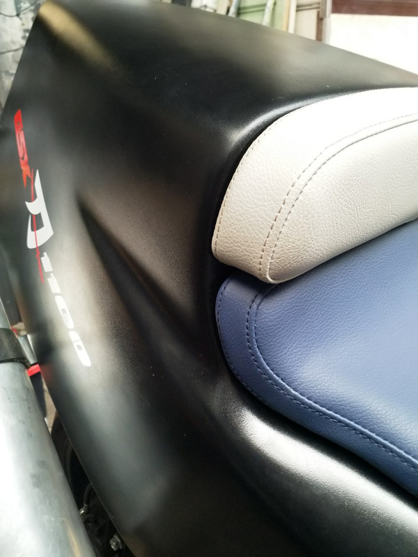

Bon en attendant mon embrayage, jai récupéré la selle
Juste repris les codes couleurs de la selle de Katana, ca fait le job

c'est propre la selle [thumbsup] [thumbsup] [thumbsup]
