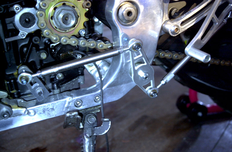

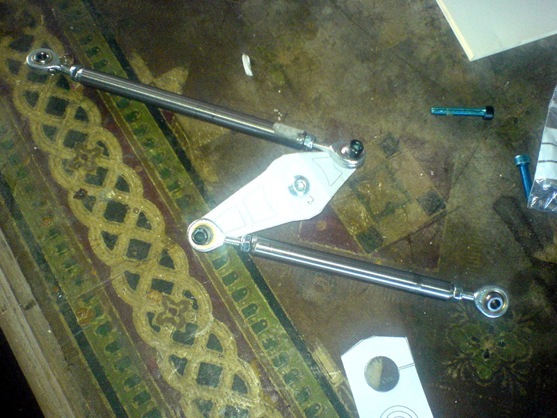

Fini ce soir, mes biellettes de selecteur, en titane !

Tu as des contacts pour souder le titane ???

Y a pas de soudure, c'est du tube de 12 mm intérieur 5 que j'ai fileté acheté sur Ebay 12 euros, rien bien cher ma foi !
Par contre je connais qq'un qui soude le titane mais faut pas etre pressé

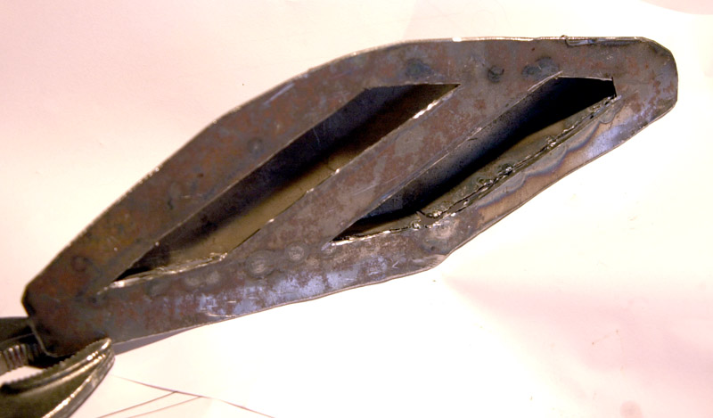

Bon, après mettre pris la tête sur le faisceau que je verrais un peu plus tard, j'ai des pièces pour avancer :

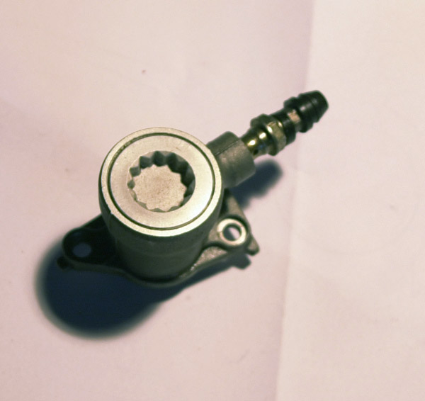

Maitre cylindre embrayage
les pièces découpé pour le selecteur

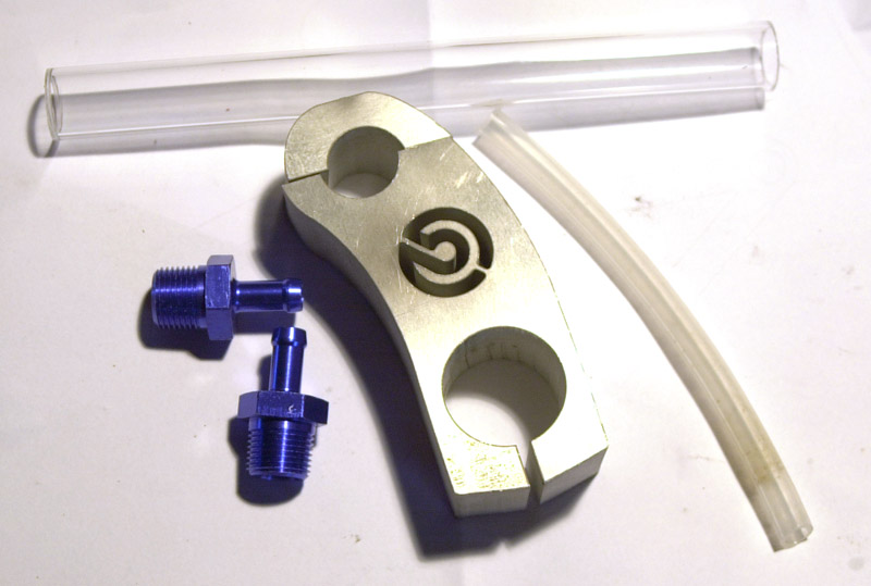

les pièces pour le reservoir de frein et embrayage à finir et à assembler (fraisage, perçage taraudage...)

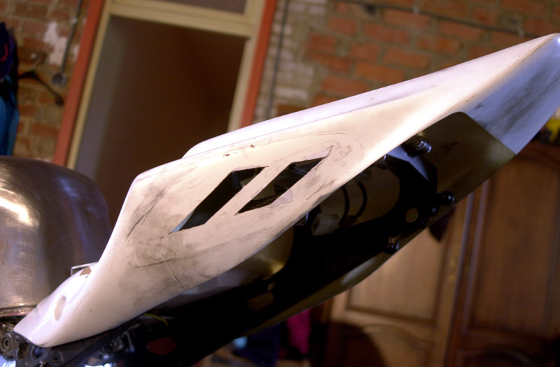

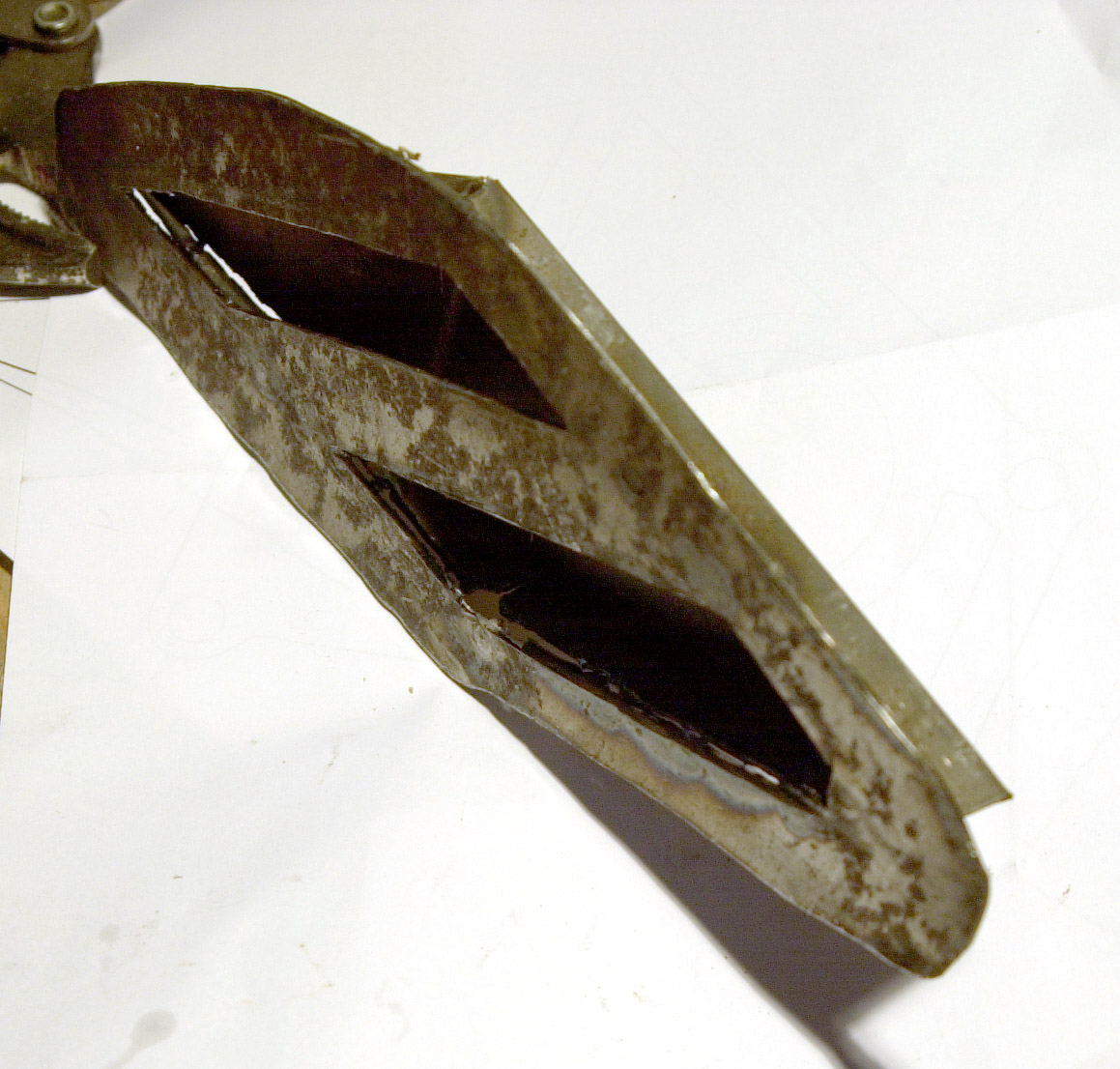

puis j'ai commencé une des pièces des ouies d'échappement qui iront de chaque coté de la coque, c'est une petite boite en tôle qui sera raccordée sous la coque à la ligne et dessus viendra une pièce en alu qui servira d'enbout de sortie, et qui seront aussi les feux arrière et clignos

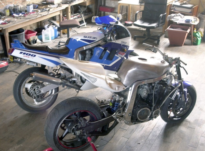

et enfin j'ai descendu le street qui n'avait pas vu le sol depuis au moins un an pour faire des petites photos avec celle qui va certainement me quitter ce WE après une semaine sur le Leboncoin.
Hé oui ! c'est mon tour, elle va se transformer en salle de bain dans la nouvelle maison
