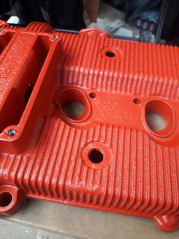

Jai envoyé un cache culbu a faire en epoxy Vermiculé rouge, jattends de pouvoir monter le reniflard, je dois solutionner l'embrayage qui ne fonctionne pas

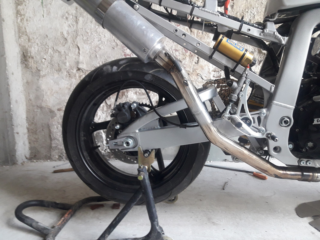

Le retour du bras oscillant
Ca se remonte doucement

Poudre epoxy rendu Vermiculé sur le cache culbu

C'est un renfort de CBR?
