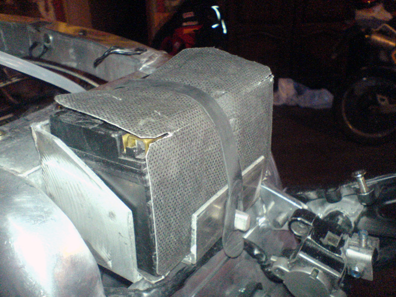

Allez les petites avancées du WE :
finalisation du bac à batterie

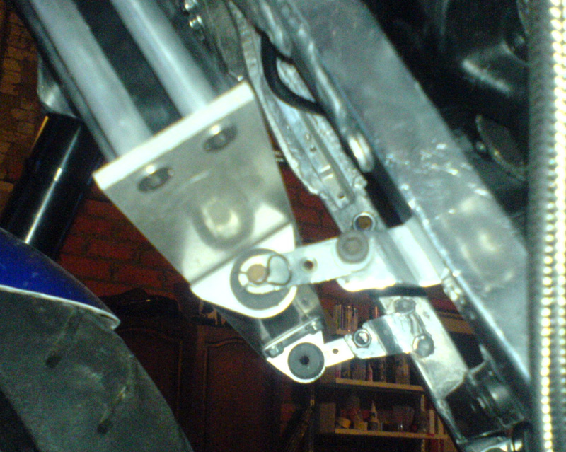

Fixation basse du radia avec des pattes et silenbloc récupéré sur le bac batterie d'origine

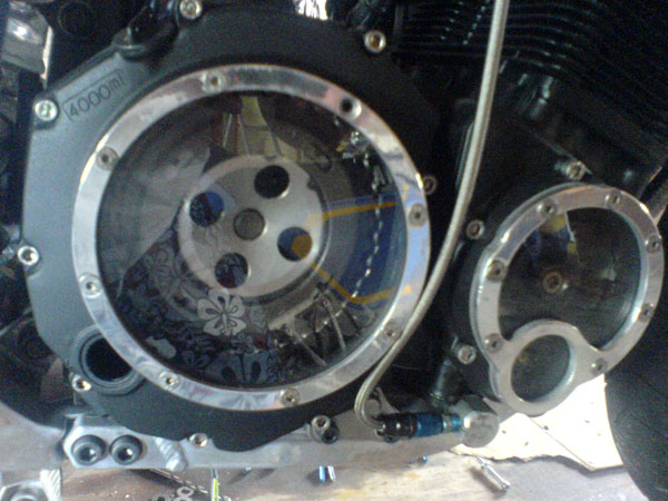

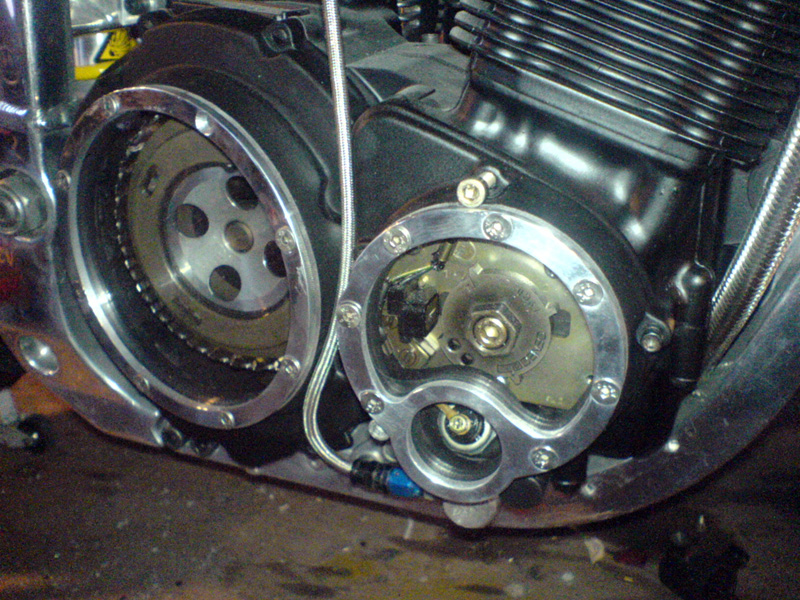

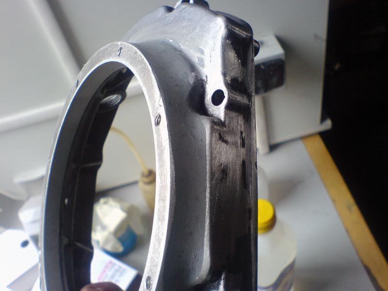

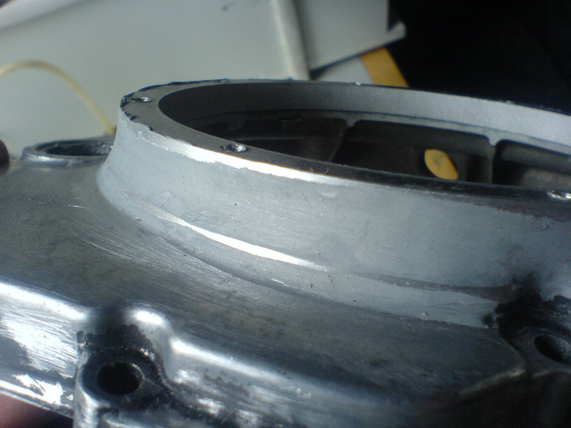

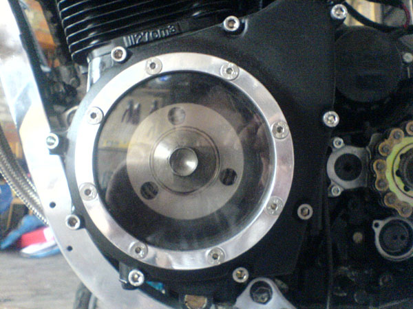

Cette semaine, chargage des carters au métal synthétique : 3 passages, 3 poncage + peinture noire mat chaleur
polissage puis présentation avant des fabriquer les joints

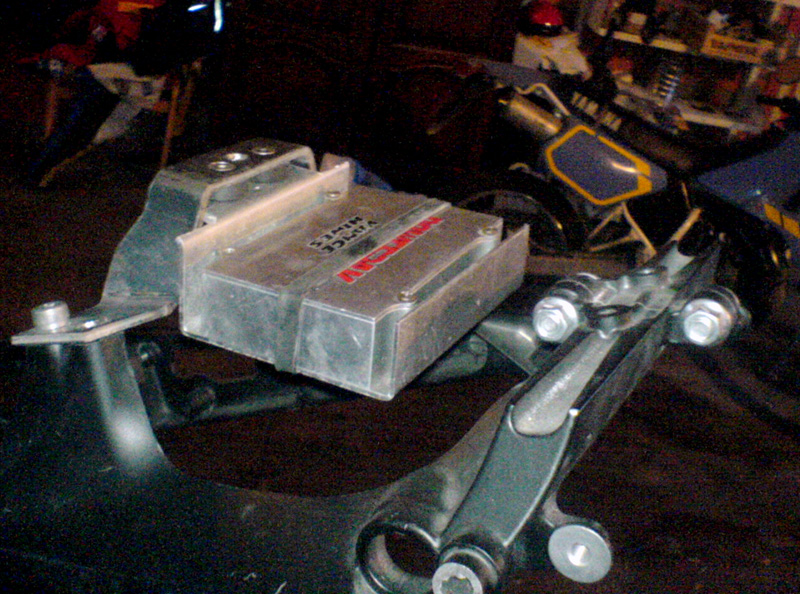

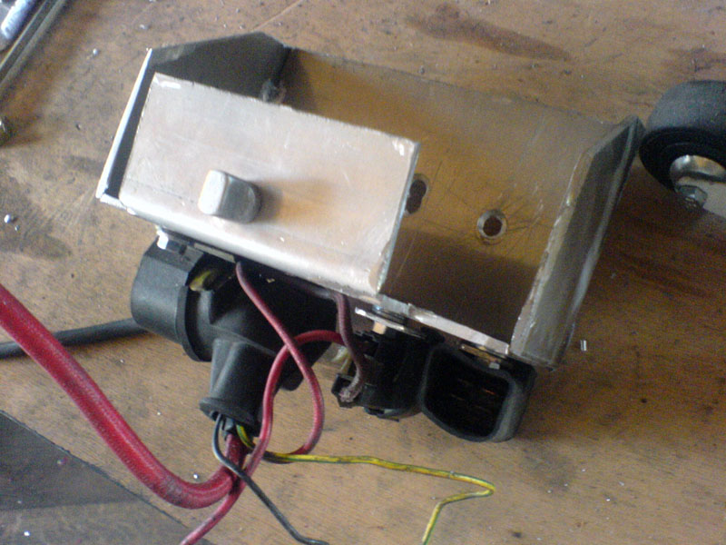

pour finir : fixation du CDI sur silenbloc, je voulais le mettre sous le réservoir mais ça passe pas :Grrrr03: alors il sera sous la selle reste à mettre une belle sangle et de la mousse de calage
1100GSXRman

Terribles ces carters :ico_yeah4:

'tin, le coup des carters c'est géant

vraiment du jolie taf et ces carter comment ils claquent :Super14:

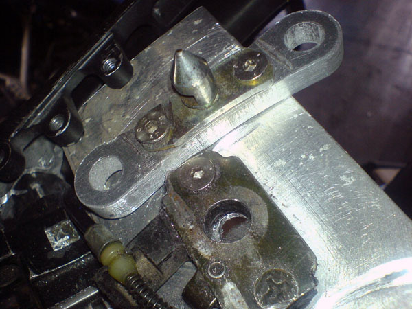

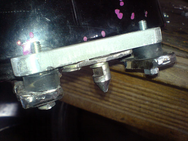

voilà Bob j'ai reçu tes vis BTR inox et ça rends nickel encore un gros merci pour ta rapidité et ta sympathie, tu recevra mon courrier cette semaine, tu as été plus rapide que moi :admin: :Super14:

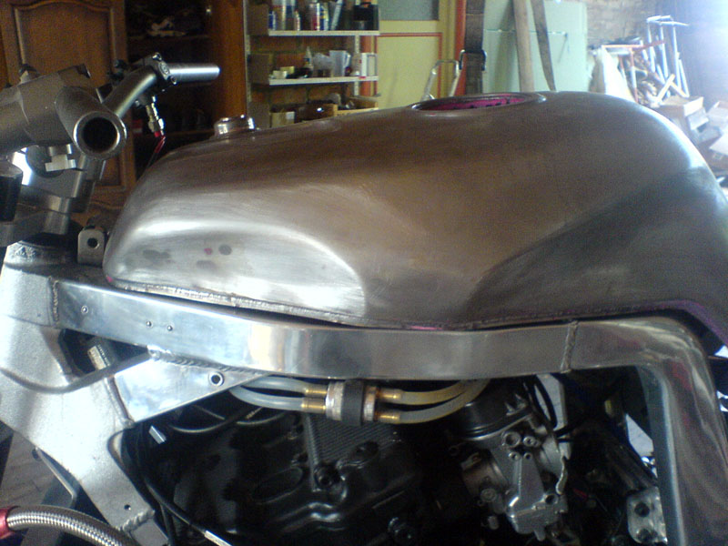

et ce WE j'ai ajusté mon système de fermeture du réservoir à l'aide de la fixation d'origine de la selle
je pourrais ouvrir le résé à l'aide d'une petite tirette située sous la coque !

Pour tes carters j'ai vraiment qu'une chose a dire chapeau bas :admin: :admin: :admin:

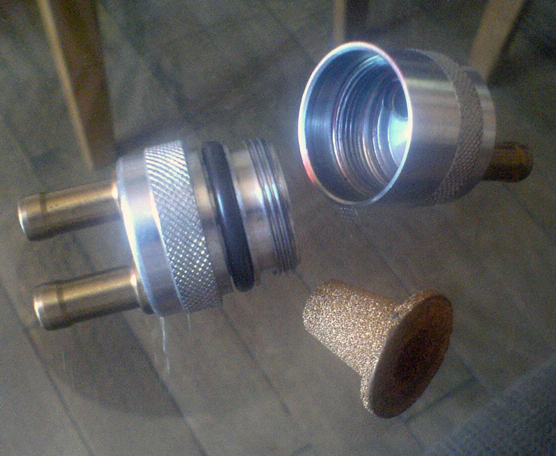

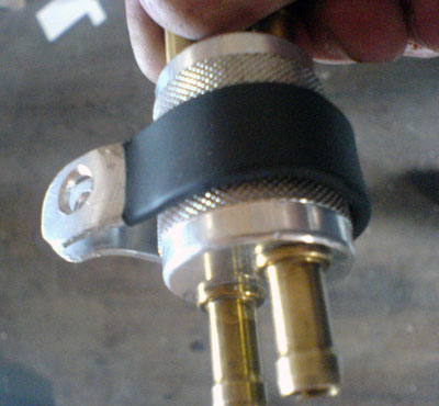

petite avancée coté essence puisque j'ai reçu le filtre Pingel qui va avec mon robinet pour la modique sonne de 8 euros :Demon07:
j'ai decidé de le monter sur le coté du cadre grace à un petit collier maison (pate alu et gaine thermo)
j'ai aussi décapé le réservoir pour le mettre en apprêt
