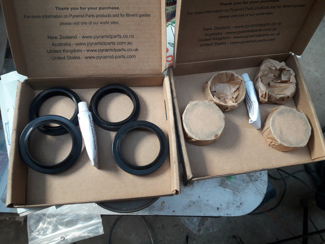

Si tu as pas deja acheté jai ca dont je ferai rien
Kit complet bagues et spys pour fourche inversee comme la tienne
- Messages : 13010
Re: refection KAYABA diam41 1100 GSXR GV73D
Si c'est de chez Pyramid.parts, jen ai acheté pour la fourche bleue, tolerance de merde, les bagues neuves avaient plus de jeu que les usagées qui étaient dessus. Les spys ne tenaient pas en place, le frottement les faisaient sortir....
