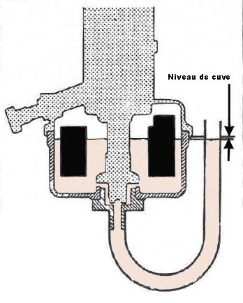

Sur les rampes de 40, le réglage des flotteurs est une vrai
, si c'est trop tordu, la languette appuie sur le bord du puits et pas sur le pointeau, c'est vraiment chiant.
Sans préciser qu'il faut bien maintenir l'ensemble flotteur appuyé sinon ça fausse tout, comme c'est le couvercle de cuve qui le tient en fonctionnement, pendant le réglage, ça branle au manche !
Quand tu parles des pointeaux changés, tu as démonté les puits et changé les joints toriques à leurs bases ?
quand tu sors les puits, les joints sont toujours secs et serrés que lors du remontage, ça ne joint plus très bien à coup sûr.

Quand tu inclines ta rampe, tu entends les flotteurs bouger ?

La rampe est une BST36, je n'ai pas appuyé dessus pour faire le réglage mais c'est vrai ça ne fait bien droit la ligne de dessus des flotteurs n'est pas très horizontale.
Je vais essayer de contrôler/refaire le réglage en appuyant sur le support.
Sauf erreur de ma part les puits sont intégrés au support plastique es flotteurs, je n'ai pas vu de partie démontable.Les joints toriques sur ce support ont bien été changés et lorsque je démonte à nouveau ils sont bien serrés et difficile à remettre en place.

Je n'ai pas d'explosion dans le pot car à mon avis il n'y a pas d'essence.Je n'ai pas cherché à entendre si les flotteurs bougent, par contre avant de remettre les cuves j'ai remis la rampe à l'endroit et vérifié le bon fonctionnement flotteurs et pointeaux
