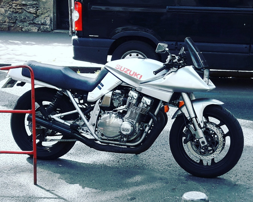

C'est d'ailleurs le meme montage sur ma Katana plus haut, car les freins jante 11R 87 c'est 300mm et sur fourche 11R W c'est 310mm, du coup grace a cette adaptation je suis passé en disques de ZZR1100 qui font le job nickel

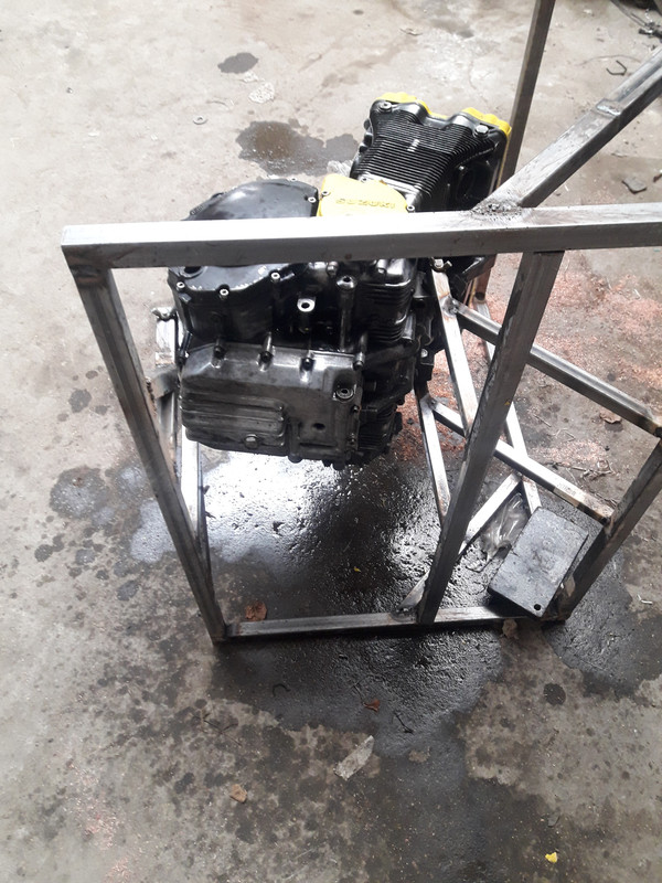

Opération dégraissage avant peinture.
Les deux trucs que je déteste le plus au monde je crois 😅

Re: GSX1100 en mode A/Hahaha
Message par CoupSoud »
P’taing tu pourrais mettre un carton ou un bac en dessous s’pece de sagouin [biggrin] [biggrin] [roflmao]
Messages : 13128
Un beau support moteur par contre [wink]
Messages : 2036
Message par Katana 750 »
Merci !
Cetait mon job d'hier. Evidemment le jour ou jai plus de gaz donc jai fait ca au fil fourré.
Je l'ai dimensionné comme on peut le voir pour pouvoir tourner le moteur pour avoir acces avec la brosse et le diluant partout.
Par contre depuis le temps javais oublié que j'avais une vis de collecteur cassée dans la culasse. Jai essayé de mon mieux mais maintenant cest cassé a ras 😣
