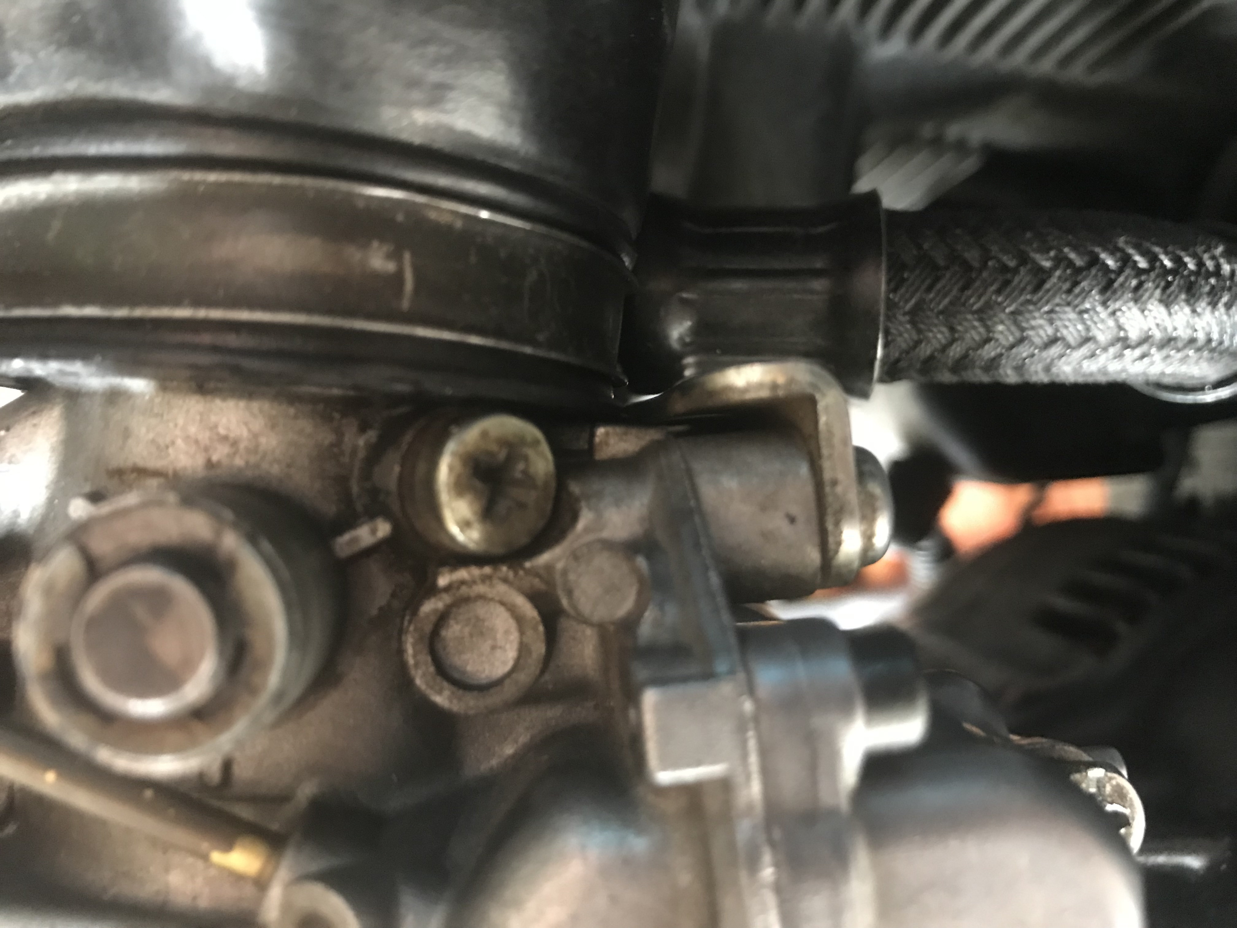

Donc ça serait ça les vis de dépression ?
Galère l’accès sur les carbu 2 et 3....
Avec la vieillesse du moteur il y a pas mal de vapeur d’huile qui sont recrachés dans la boîte à air, mais galère de nettoyer celle ci sans l’enlever du cadre, est il possible de mettre un filtre type kn indépendant ici (photo) et de boucher l’arriver de la boîte à air ?

Re: 11R 88 a remettre en forme
Oui, c'est bien ces vis... Je te conseil de démonter la rampe pour mettre en place tes "piquages" et rebelote pour les retirer
(je sais, c'est la
Pareil pour la vis de réglage de synchro du centre, normalement, c'est la seule a être monté avec un contre écrou et non un beau ressort comme ces sœurs
Pour ton reniflard, je te conseillerais plus un réservoir de récupération plutôt (le chien de Mickey) qu'un filtre de reniflard. Ça t'évitera les traces d'huile partout et tu pourras vidanger ton réservoir facilement![wink [wink]](./images/smilies/wink.png)
