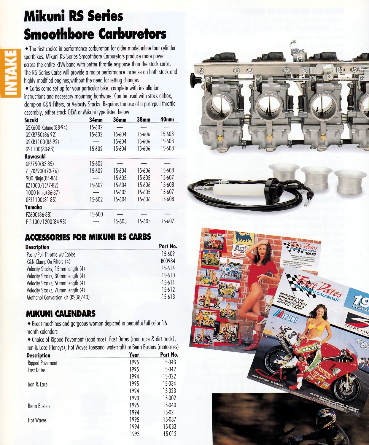

Messages : 4694
Re: rampe racing ???
Sam, j'ai retrouvé dans un vieux White Brother les réf pour une rampe Mikuni RS34 pour GSX-750R (86-92)
Et Mikuni RS36, RS38 et RS40 pour GSX-1100R (86-92)
Enfin regardes [wink]
Tu peux aussi trouver des infos sur ta rampe chez Sudco (pour les réglages d'origines, mais la RS34 n'est monté que sur du 750...)

Message par samu »
merci pierre, oui ca ressemble bcp.
je vais regarder ca dès que j'ai un moment, merci ca tombe super bien je vais bientôt essayer de la monter sur le 1100 de 1986
je pense effectivement que c'est une rs 34.

Message par samu »
alléluia, j'ai trouvé c'est une RS 34, à la seule différence sur ma rampe j'ai 2 pompes de reprise 1 sur le carbu 1 et 1 sur le carbu 3, alors que sur les docs de didier sur une RS 34 il n'y a qu'une seule pompe à ce que je vois,
La RS 34 se montait sur les 750 gsxr 86 & 87
je l'ai démontée et nettoyée ce soir, elles est en bon état pas de jeu...
donc, je fais appel à votre avis, j'ai envie de la monter sur mon gsxr 1100 de 1986, quel serait le gain par apport à la rampe d'origine qui est également en 34, une belle rampe comme ça, elle est mieux sur une moto que dans une caisse plastique...
l'ancien proprio me dit que son 1100 gsxr 1989 (sur lequel était monté la RS) tourne plus rond depuis qu'il à remis la rampe de 36 avec BaA d'origine [thumbsdown].
