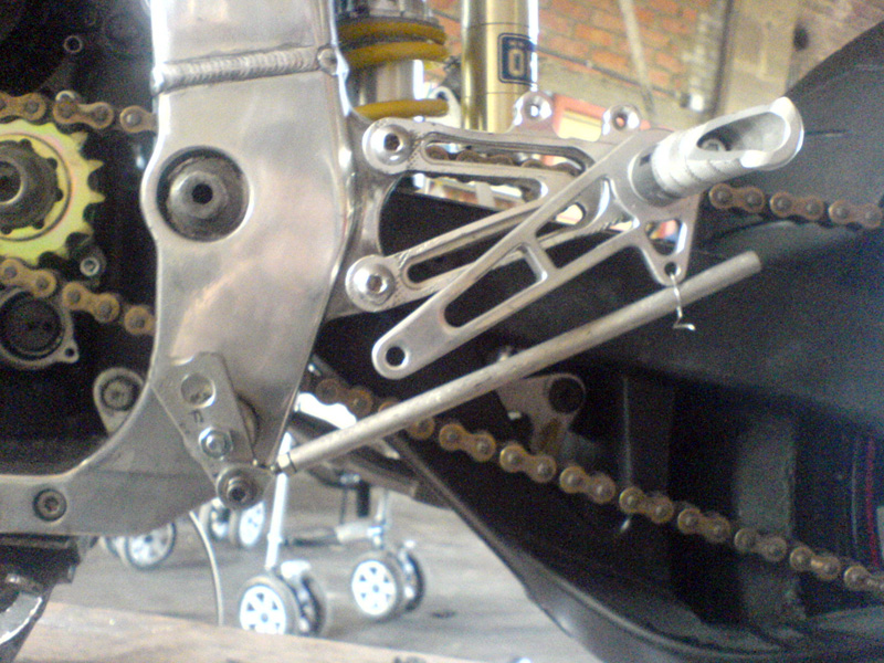

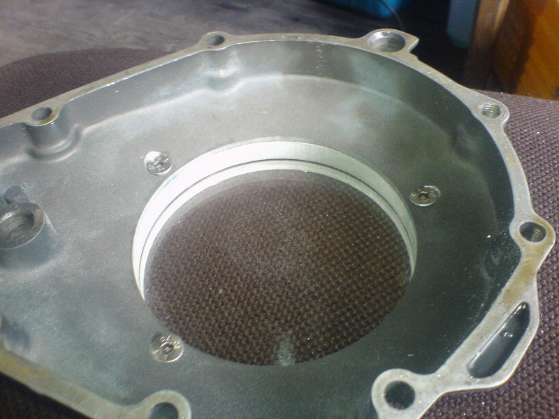

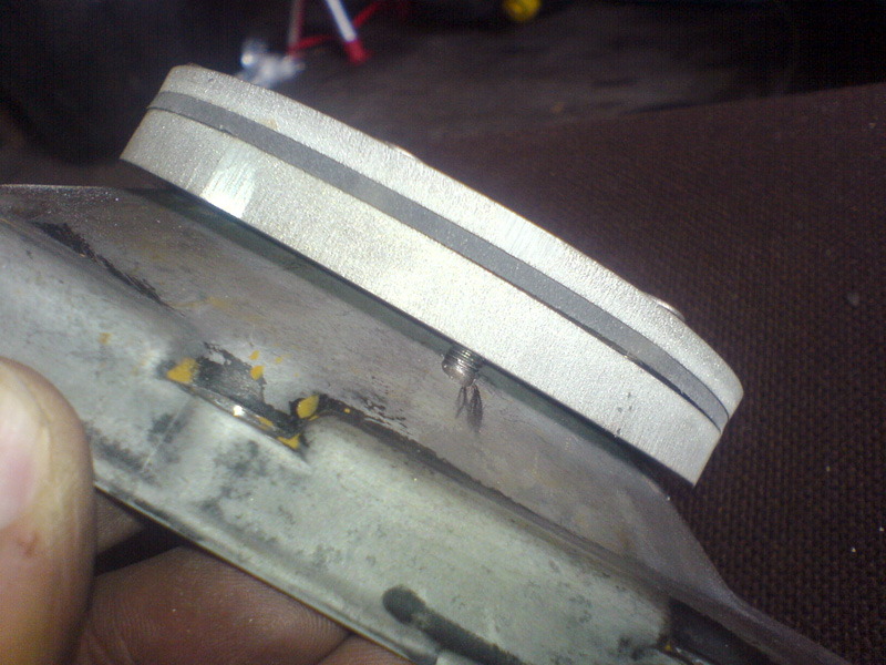

voici les avancées du matin :
j'ai fini de tarauder tous les trous des platines
et maintenant je vais passer à la résine pour colemater les maques et étanchéifier le tout
vue de la fixation à l'intérieur
puis je me suis occupé d'un petit truc que j'avais vu sur un RG500 et que je voulais faire sur mon 11
j'ai utilisé la colonnne en alu du R1 que j'ai démonté et qui rentrais dans le trou du cadre du GSXR
il fallait que ça se démonte car ce trou me sert pour sortir un axe
j'ai donc gardé le filetage d'un coté pour le serrage et j'ai coupé de l'autre, un épaulement servira pour maintenir la pièce lors du serrage puis j'ai récupéré une petite rotule sur le bras de maintien du frein arrière et le l'ai enfoncé de force dans le bout d'alu
voila un montage vite fait, reste plus qu'a faireune belle patte en découpe jet d'eau, recouper la biellette à la bonne longueur et en rajouter une pour aller à la boite !!

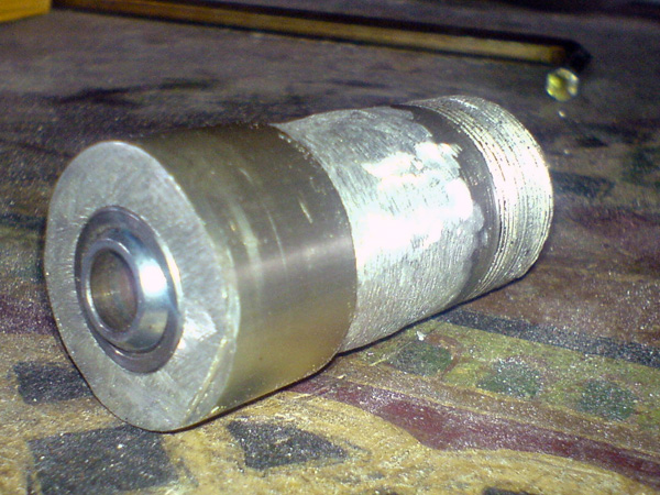

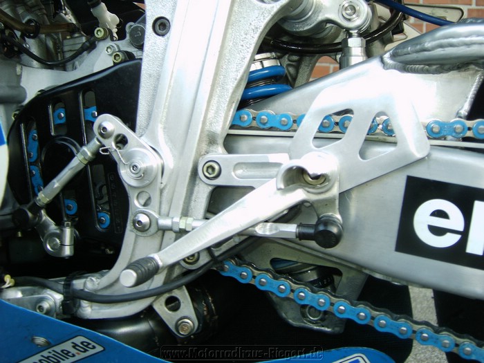

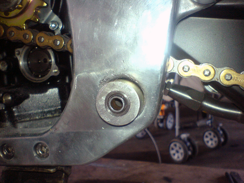

Re: GSX-R1 by Tomcat
Ta platine reculé est vachement marqué!!! Tu l'as mise a l'étau???
Amicalement bob
- tomcat
- Messages : 5116
- Localisation : Bar le Duc
Non je l'ai acheté comme ça, pas cher (50 euros) ! l'autre est nickel je verrai plus tard pour la refaire
Ca m'étonnais aussi que tu fasses le bourrin
Par contre peux tu m'expliquer l'utilité de ton renvoie de selecteur? Estéthique? Feeling (quoi que je ne vois pas comment...)???
Amicalement bob
