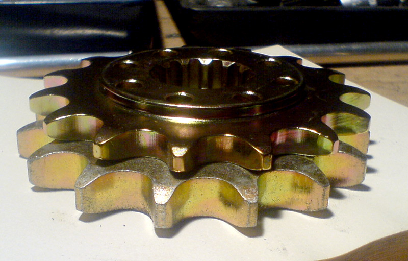

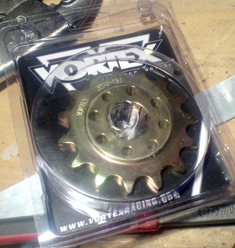

Sinon, j'ai enfin reçu mon pignon en 520 des USA de chez Vortex racing
j'ai eu du mal à le trouver celui là
mais ça me permet de monter un Kit chaine Racing avec de la couronne alu, et un chaine trés fine et trés légère !
pour le pigon je vous laisse juger la différence !!

Et la chaine en 520 encaisse bien le couple? Juste pour info ca coute combien un pignon comme ca? Il est juste en acier?
Amicalement bob
- tomcat
- Messages : 5116
- Localisation : Bar le Duc
Re: GSX-R1 by Tomcat
pour la puissance bob, c'est des chaines qui sont monté en superbike, ou meme en motogp doc ça encaisse sans soucis !
L'avantage c'est que c'est des Kit chaine que tu peux racheter pas cher à des team de competition.
Sauf le pigon qui doit être fait pour nos machines des années 90 ! le prix 50 euros port inclus !
c'est de l'acier je pense

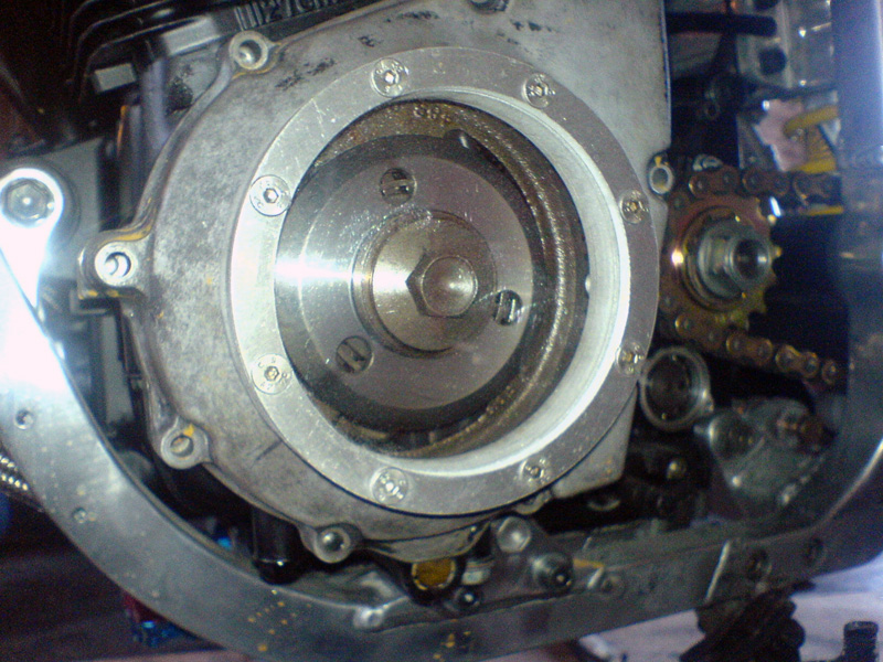

Alors j'ai monté la chaine sans la sertir pour voir ce que ça donne :
et l'alignement est vraiement bien, je vais pouvoir sertir la bestiole !

C'est une chaine de 125cm3???
Ca fait vachement fin!!!
Je pense aussi que le pignon est en acier déja vu la couleur du traitement et je ne pense pas qu'un pignon alu allege tant que ca. Niveau usure ca doit etre du délire!!! Tes chaines tu comptes donc les acheter d'occase???
D'apres ce que j'avais entendu les chaines de SB ou GP n'ont pas de joint torique, donc usure tres rapide... C'est ce que tu comptes mettre?

c'est vrai on croira la chaine de mon DT
les pigons en alu ça n'existe pas c'est bien de l'acier, la chaine c'est du thorique elle est neuve mais acheté d'occas à un pilote de supersport qui roule en R1 donc aucun soucis avec elle !

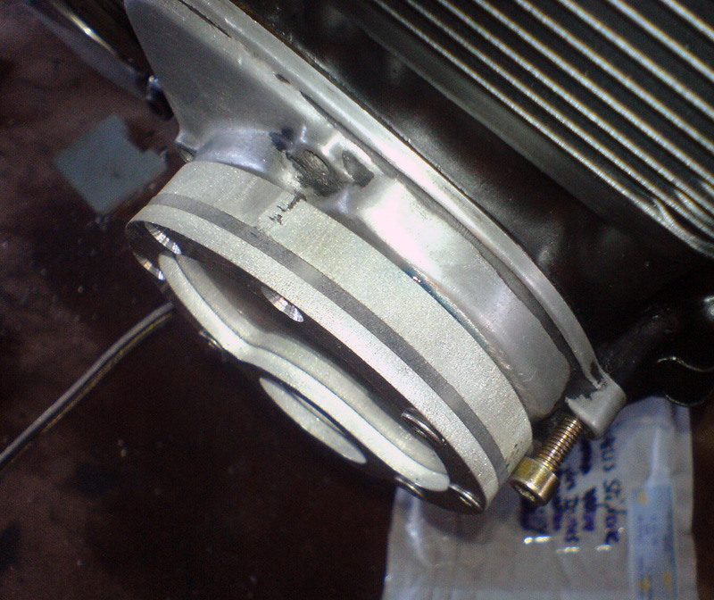

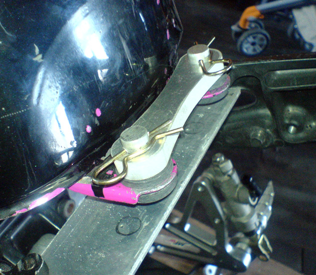

ça y est j'ai eu les pièces pour finir mes hublots vendredi soir
c'est donc 3 rondelles d'alu en 10 mm qui sont pointés et que je vais devoir percer et filter pour recevoir le plexi et l'autre rondelle en 3 mm. La découpe au jet donne sur la tranche un aspect granuleux que je poncerai.
C'est assez long, je dois percer, fileter 8 fois pour chaque pour de vis M5 et recouper chaque vis.
Les platines de 10 mm sont vissées par l'intérieur avec des vis tête fraisées au frein filet, je collematterais l'espace entre la platines et le carter avec du métal synthétique que je poncerais et je peindrai le tout en noir mat sauf la platine du dessus bref encore du taf.
j'ai profité du WE pour faire aussi ma fixation de réservoir, j'ai plus qu'a fileter et visser sur la platine
Place aux photos :
Place aux photos :
