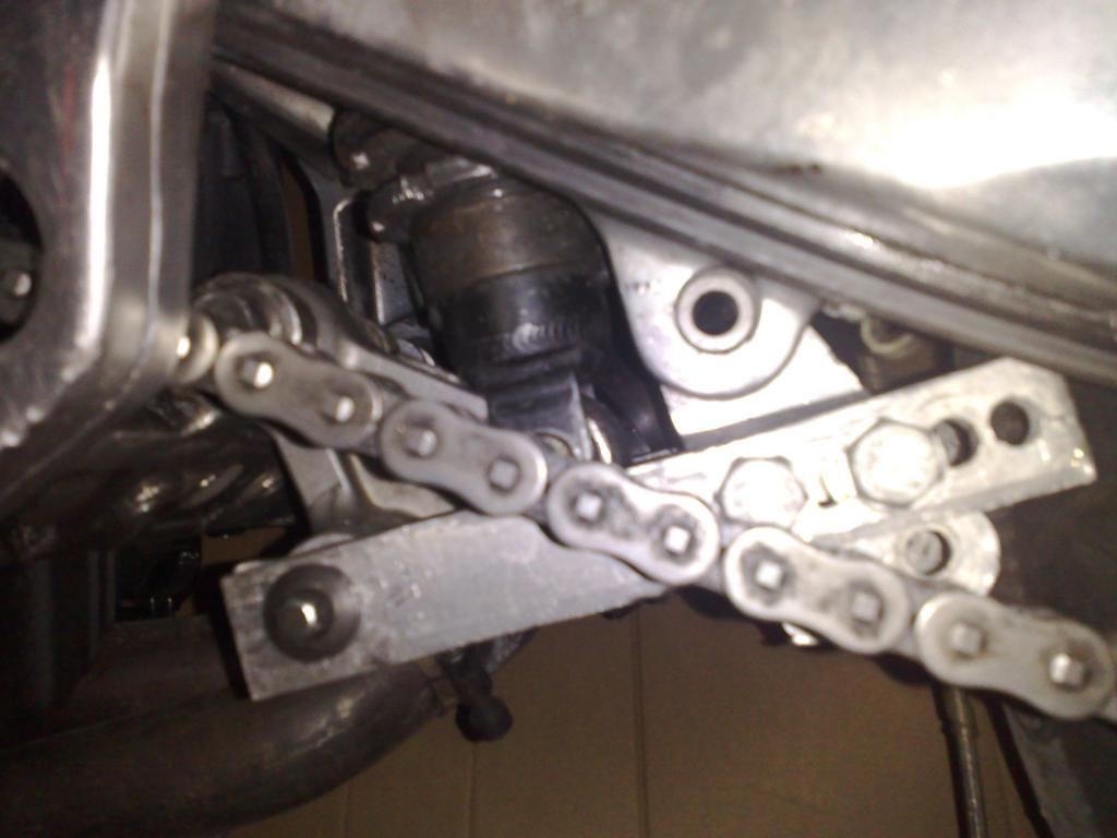

Remis comme quand j'avais le bras d'origine.

je t'ai déjà expliqué que ça vient du positionnement de ton basculeur.
selon l'angle c'est soit trop dur, soit trop mou. tout cela en rapport avec la dureté du ressort.
par contre toujours pas compris ton histoire d'amorto trop long comprimé.

Pour le monter sur la moto vu que la fixation du haut touche la boite a air il me manque 1 a 2 cm pour pouvoir rentre l'amortisseur, donc il a fallu le comprimer pour pouvoir le placer.MadMax a écrit :je t'ai déjà expliqué que ça vient du positionnement de ton basculeur.
Qui peut me dire l'inclinaison du basculeur d'un vfr et une photo aussi.

il faut que l'amorto quant tu le fixe rentre sans forcé comme a l'origine , si tu est obliger de forcer dessu tu a pas la bonne longueur entre les 2 fixation de l'amorto,moi quant j'ai attaqué mon montage j'ai gardé la meme configuration d'origine (hauteur de selle, garde au sol, etc...)
j'ai l'amorto d'origine fixé en haut a l'idantique
le basculeur d'origine (meme longeur mais décalé sur la gauche)
et une fois instalé l'amorto ,j'ai positionné le monobras a la meme hauteur que le bras ocillant , puis c'est que maintenant qu'il faut faire les 2 bielettes de raccordement comme ca tu est a l'origine

Salut Pascal mais avec le montage d'origine sa touche au niveau du bras comme pour ROCK, donc il doit me donne les cote de sont basculeur.
Comme j'ai le basculeur du vfr je voulais le monte, je vais essayer de changer l'inclinaison mais il me faudrait une photo d'un vfr pour voir.

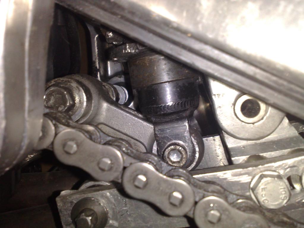

Voila j'ai fais un nouveau montage sa va mieux l'amortisseur est plus dure mais pas encore au top, personne a un amortisseur ou un ressort plus dure.

j'avais fait pas moins de 3 essais sur mon bo de k3 pour trouver un truc potable à l'époque... c'est sensible comme mécanisme!

Non toujours mon probleme de biellette, je redemonte dans le week end pour monte le bras sur un autre cadre pour finir la biellette si je trouve quelqu'un pour me la fabrique.scalpa88 a écrit :sa rend bientu a dejas roulé , et le comportement ?
