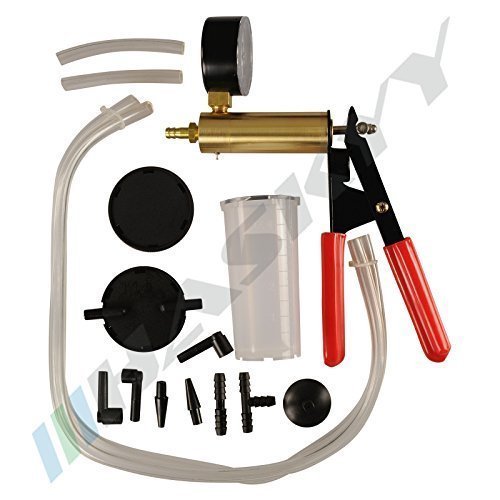

Pompe à vide avec cylindre de pompe en laiton avec intégrée.
Manomètres / Plage de mesure 0-760mm Hg, environ 0-1 bar
2x580mm et 2x80mm Tube à vide de plafonnement des transferts/5 tuyaux et 3 purges adaptateur mamelon
Conteneur // Tests des systèmes de vide (pompe à carburant et le carburateur) / Out yeux du liquide de frein
Parfait pour soufflant frein et de carburant pour les véhicules de tourisme, motos et véhicules utilitaires

Pas mal
On vendait un truc du genre chez Hein-Gericke à l'époque. Ça fonctionne bien ce genre de matos
Re: [BON PLAN] Purgeur de frein / embrayage
je l'ai acheter ça va bien

J'ai acheté l'équivalent chez louis.de ici :
https://www.louis-moto.fr/artikel/mityv ... r=10003261
un peu plus cher. Pour info, la doc est ici :
http://cdn2.louis.de/content/catalogue/ ... 5_INET.pdf
Inconvénient, je pense qu'à l'origine, c'est du Mityvac pour voiture, adapté à la moto pour louis.de ; du coup, quand on purge, y'a sans arrêt des bulles qui sortent, et on sait pas trop où on en est, même si pourtant c'est purgé correctement.
Qu'en est-il de ce modèle chez amazon ? Il a un manomètre en plus, c'est peut-être utile ?
les bulles passe pars le filetage quand la purge est desserrer, il faut faire un petit joint avec de la graisse autours de la purge

put**** ta fait ma soirée daniel !! je le savais que les bulles d'air remonté par la j'en etait sur j'ai pas pensé a faire ca merci
Oui didier, ça permet de vérifier que tu as toujours de la pression pour l'effet vacuum.didier11r a écrit :J'ai acheté l'équivalent chez louis.de ici :
de rien c'est une petite astuce qui a fait ces preuve je fais toujours ça quand j'aspire avec une seringuemarcdusoleil a écrit :put**** ta fait ma soirée daniel !! je le savais que les bulles d'air remonté par la j'en etait sur j'ai pas pensé a faire ca merci
salut les huileux
c'est un copie du mityvac(didier ),le mien à plus de 20 ans et marche toujours nickel,ca vaut cher mais sert à plein de trucs,de l'étalonnage des manocontacts d'huile,au test de carbus,réglage soupape de décharge de turbo... et aussi à la purge de frein,même si perso,je préfères un clapet anti retour de qualité pour la purge hydraulique avec serrage de la purge à chaque pompage levier
pour une utilisation sporadique,ce low cost doit faire le taf,le clapet anti retour et la purge des points haut est à mon sens plus simple et sur en moto,mais chacun ces méthodes pour la bagnole et ces longs circuits le mityvac ou cette copie chinoise est assez pratique.
bon achat mais les joints si ils bouffent du liquide de frein,vont-ils tenir,j'achètes plus de merde low cost,dernier en date un kit helicoil pas fin(une première),poubelle ,une vraie merde et quand j'ai eut le budget un frein coffret helicoil + et la pas de surprise.
maintenant chacun s'équipe suivant ses envies et ses utilisations.
kenavo
erwan
P.S:c'est une version qui apparemment ne fait que le vide Vaccum et pas la pression donc rien à voir avec le matos en alu made in USA que je décrivait,du coup Hors sujet et bonne purge

je viens de m'apercevoir que j'ai ça qui traine à la maison depuis des années ; j'avais du payer ça dans les 110 euros .
Jamais servi car notice en néerlandais :
Pompe corps en alu avec manomètre.
Je peux mettre la pompe en mode pression ou dépression .
Après la rénovation de l'intégralité des émetteurs récepteurs d'un 1100 86 ; il va falloir tout remettre en liquide et purger .
Du coup si ça peux me faciliter la vie ; je veux bien qu'on m’explique comment m'en servir .
Bref comment brancher le machin ( je suppose sur vis de purge ; utilisation du bocal qui possède une entrée et une sortie sur le bouchon ) ?
Quelle pression ou dépression faut-il mettre en bar ?
Egalement si Rone passe par la et peux m'indiquer sa méthode de purge des points hauts...

Salut Louloup.
C'est tout simple.
Idem qu'une purge normale.
Tu ouvres ton bocal, tu extrais l'ancien Lockeed avec une seringue.
Tu nettoies le réservoir de remplissage.
Tu remplis de Lockeed neuf (4 ou 5.1)
Tu mets ta clé ronde sur le purgeur
Tu relies le purgeur sur la purge avec l'embout adapté.
Tu mets sous pression ton purgeur, purge toujours fermée, tu pompes avec la commande (poignée ou pédale de frein AR), tu reste en freinage, ensuite tu ouvres ta purge et avant que le manomètre soit à zéro et que ton levier arrive en butée ou pédale, tu fermes ta purge.
Et tu recommences jusqu’à résultat final, cad liquide clair et aucune bulle.
Et tu testes le freinage avant de rouler bien sur.
A noter, le petit récipient ne doit pas être rempli à plus que la moitié (risque de retour de Lockheed dans le purgeur), il se doit d'être bien droit.
Que ton réservoir soit plein et que le niveau de Loockeed soit toujours correct, donc vérifie souvent car ça aspire pas mal.
Voici le montage de la bête.
Bonne purge !
(Idem pour embrayage hydraulique)
Non j'ai du acheter ça entre 2006 et 2009
j'essaie de trouver une solution simple et rapide pour pas m'agacer avec la purge de l'embrayage
Pour l'instant pas de liquide de frein dans les réceptacles car je change les pistons et joints.
Merci à vous.
Merci à vous.
Shan tu te mets en pression ou dépression sur le manomètre ?
