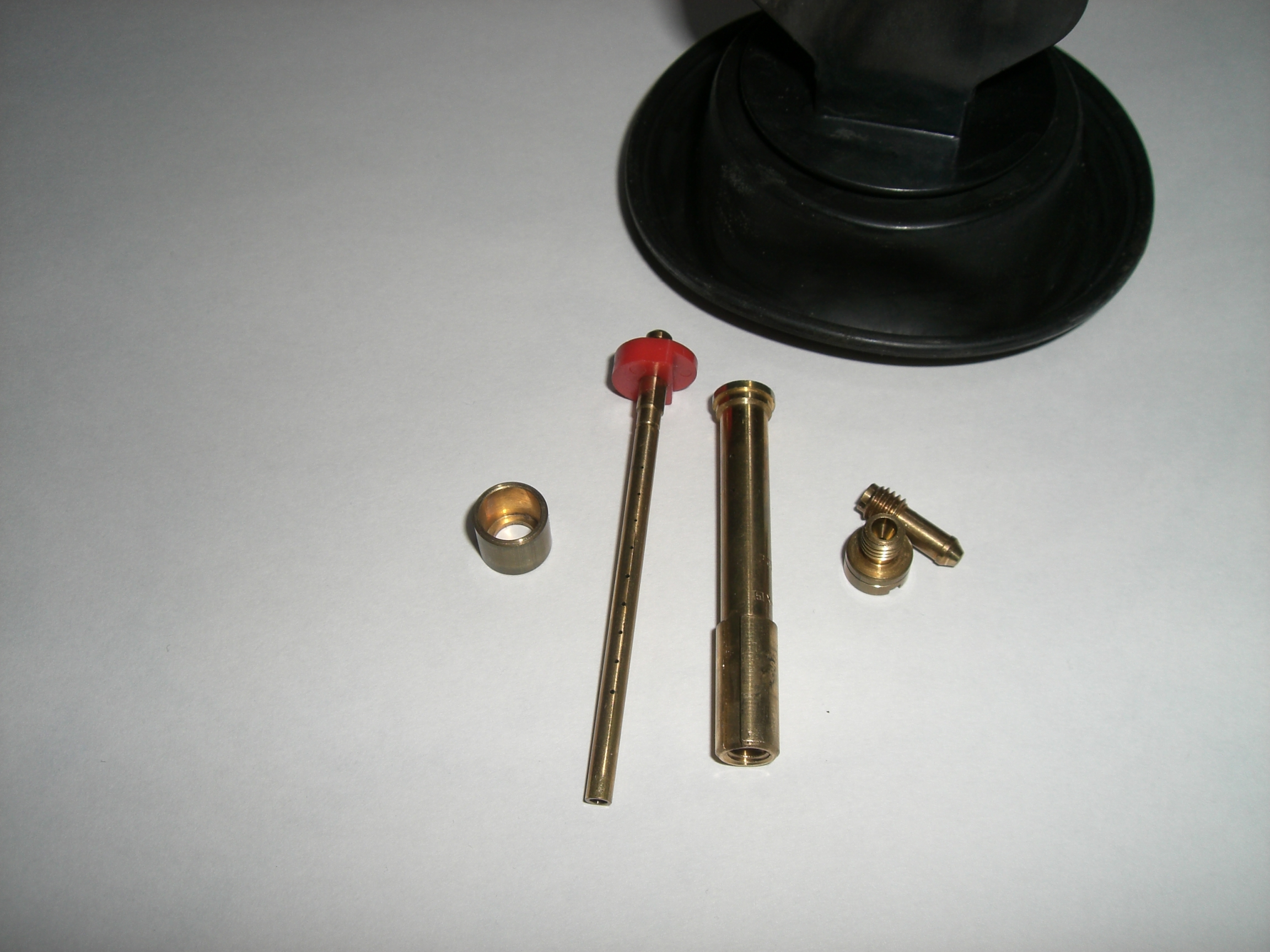

l'aiguille est bel et bien remplacée par un tube perforé:
http://livedoor.blogimg.jp/hotoke_eng/i ... 02816f.JPG
en images:
http://www.gixxer.com/forums/showthread.php?t=331998
on peut acheter le kit conversion, 700/750 e...![confused [confused]](./images/smilies/confused.png)
seule différence sur la mjn au lieu d'un orifice il y en a plusieurs pour avoir une vaporisation plus fine.
en images:
en images:
C'est pour cela que je mettais "gicleurs en amont" avec un S pour la MJN, le principe avec un gicleur de richesse unique à pompe je l'ai dans le garage.
En voyant le principe je saisi mieux, j'ai eu l'impression un moment donnée que le carburateur n'avait plus rien à l'emplacement de l'aiguille, gestion du débit uniquement (comme ma tondeuse), par la dépression, mais la non, le tube remplace l'aiguille et découvre des orifices calibrés.
Merci de l'info.
