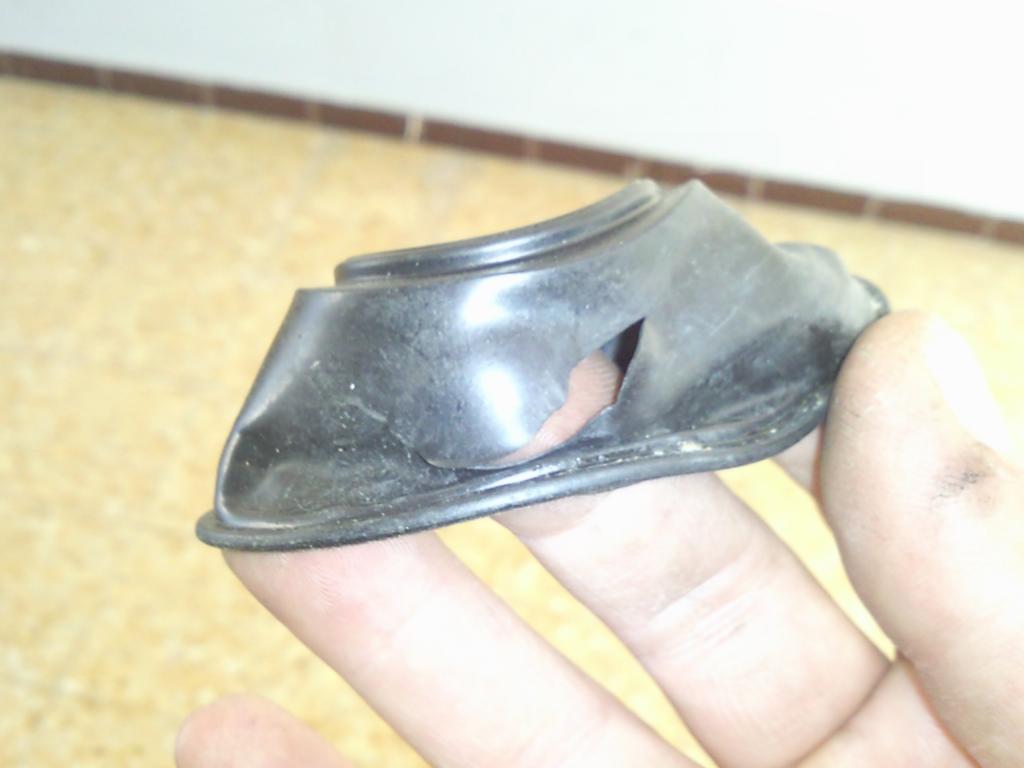

petite question!
comment on fait pour enlever la rampe?
car la moto ne veut plus demarrer alors j'ai enlever un chapeau et laaaaaaaaaa,la membrane completement dechirer j'ose meme pas regarder les autres!
Modifié en dernier par gsxf de manu le 14 mars 2010, 21:23, modifié 2 fois.

T'as pas besoin d'enlever la rampe pour changer les membrannes.
Ca se fait par le dessus.
Si tu veux vraiement la déposer, faut tout tomber autour et ca sort par un coté.

est ce que les membranes peuvent faire que la moto ne demarre pas?
valium
Messages : 9235
Localisation : NYONS (Drome)
Re: rampr du f
Message par valium »
Ben oui les boisseaux en se lèvent pas de plus ca avale de l'air.

valium a écrit :Ben oui les boisseaux en se lèvent pas de plus ca avale de l'air.
ok donc faut que je les changes,mais sa coute combien?

j'ai demonter tout les chapeaux,et il y as que la 1ere qui est trouer,les autres niquel
mais je crois qu'une rondelles c'est fait la malle!!
j'ai entendu comme un petit bruit de feraille tomber!
il y as l'aiguille une rondelle dessus,apres !!
