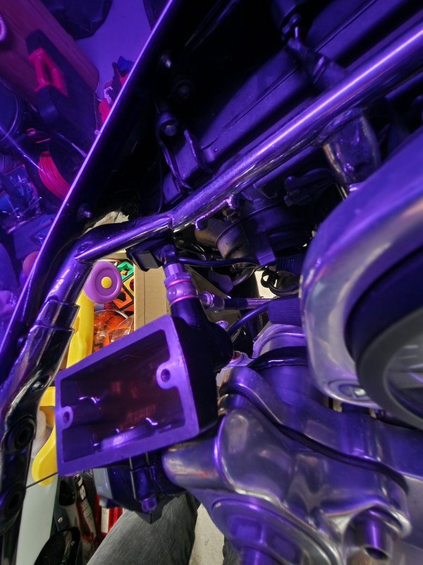

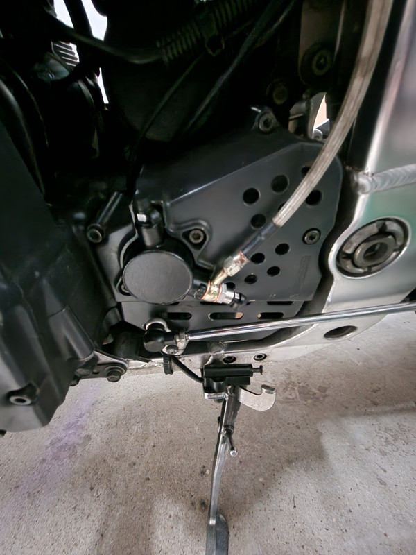

Tu peux nous mettre des photos détaillées de ton système ?
Bien sûr qu'il m'arrive de me parler à moi même car j'ai besoin de l'avis d'un expert
- newyork1997
- Membre expérimenté
- Messages : 693
- Localisation : Lieusaint (77)
- Messages : 13143
Re: Problème embrayage 1100 gsxr de 89
Tu as une vis de purge sur le récepteur et une autre à l'arrivée de la durite ???
Tu purges les deux ???
- newyork1997
- Messages : 693
Oui exactement et j en au une aussi à la sortie du maître cylindre...mais même avec ça tjs des petites bulles d air mais vraiment petites...
UP THE IRONS
