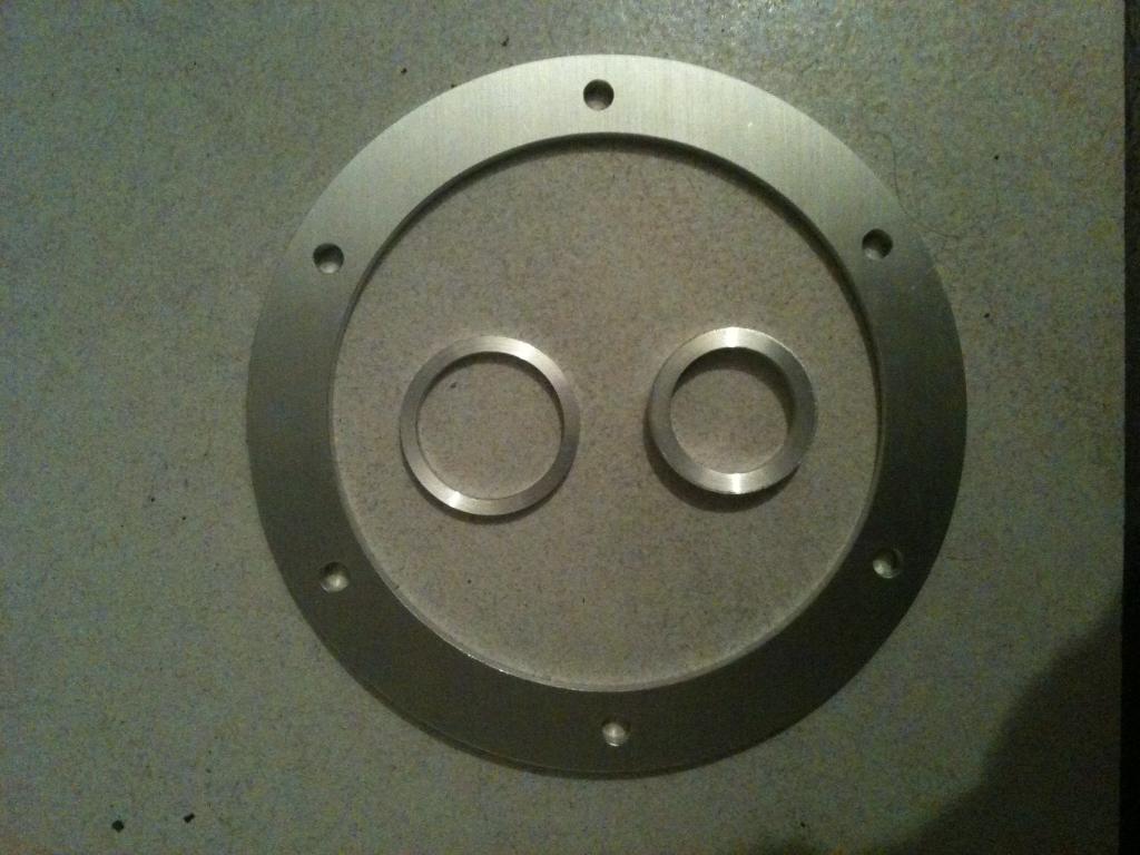

Re: [HOME MADE]kit turbo 11R
Voila Jacky !!!

yeah magnifique, envoies envoies :admin: :admin:
tiens moi au courant pour le porc et le reste d ailleurs

Salut Jacky. Bon j'ai pas de dimensions exactes pour le carter, mais à vue de nez, je dirait, en profondeur, que ton carter doit faire le triple de la profondeur du carter à l'origine. Quant au diamètre, y'a que les bras en acier du lockup qui vont dépasser, donc tu peux partir sur du 120mm de diamètre.
