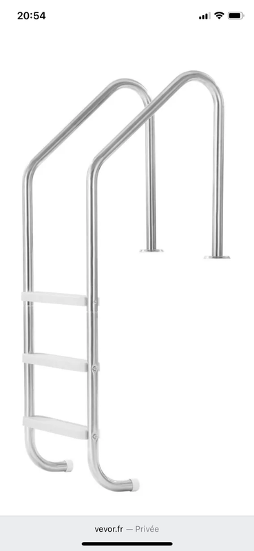

qui trouve l’origine des collecteurs ?
Un peu d’imagination 😂
Messages : 12964
Re: 1200 bandit chopper
C'est toi qui l'as fait, c'est des coudes inox grand rayon?
Tu parles bien de l'échappement ?

L’échappement c’est ça 😂🤪

jmc31000 a écrit : 03 janv. 2026, 13:22 L’échappement c’est ça 😂🤪
Ça devrait bien tenir le choc, c'est normalement du 316L pour le chlore 👍
