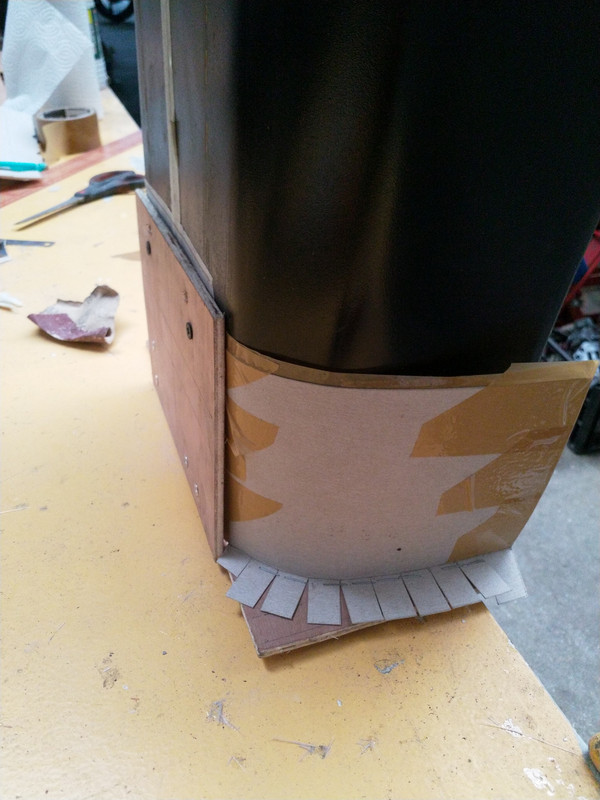

On se tape la réparation des dégùts causés par une chute faite 3 semaines aprÚs la mise sur route de la machine il y a deux ans, et que je n'ai jamais pris de temps de faire
De toutes facons, lĂ dans l'Ă©tat elle part pour une peinture complete, cette fois-ci chez le carrossier.
J'en profite pour rallonger la coque afin d'etre raccord avec le cadre et Ă©viter le trou disgracieux
Sponso Kellog's, comme le Port-Salut :
Comme il faut elargir un poil la coque au niveau de la partie du cadre qui tient la boucle arriere, ca passe bien avec du carton souple posé de la sorte

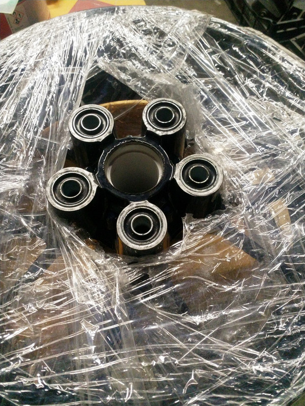

Je me souvenais pas que des amortisseurs de couple ca se sortait au marteau burin ?

Tu diras ca a Jean Michel Bolognese qui a mis au point ce montage pourri
Toute la moto part a l'epoxy demain matin

C'Ă©tait plus facile a remettre qu'Ă enlever

J'avais ça sur l'aprilia, pour sortir le porte couronne ça avait été folklo !

Les pions du PC sont juste posés dans les silentbloc pourtant ? Ce n'est pas a ce niveau la que j'ai eu un souci en tous cas

Ouais c'est ça Joseph sauf que depuis 2004, le peu de jeu qu'il y avait entre le pion et l'alĂ©sage a fait que ça s'Ă©tait bien "mariĂ©" !Katana 750 a Ă©crit : â18 fĂ©vr. 2023, 11:54 Les pions du PC sont juste posĂ©s dans les silentbloc pourtant ? Ce n'est pas a ce niveau la que j'ai eu un souci en tous cas
C'est venu quand mĂȘme et ensuite tout remontĂ© Ă la graisse pour que le prochain ne s'emmerde pas !

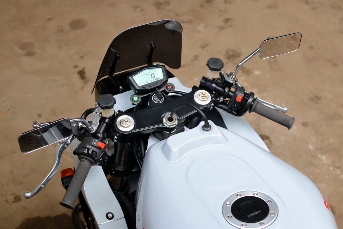

Re: GSXR 1100 Katana edition - Version 2

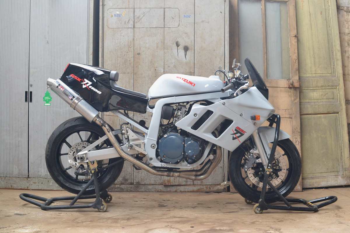

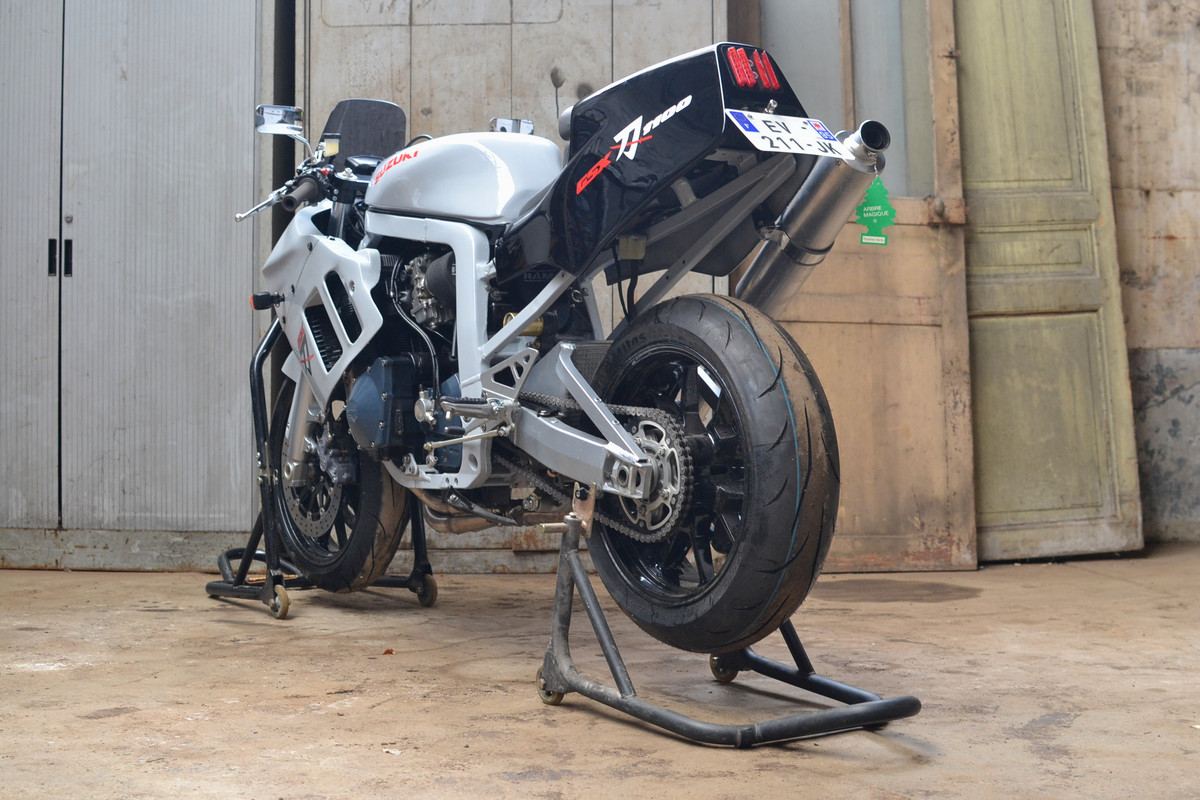

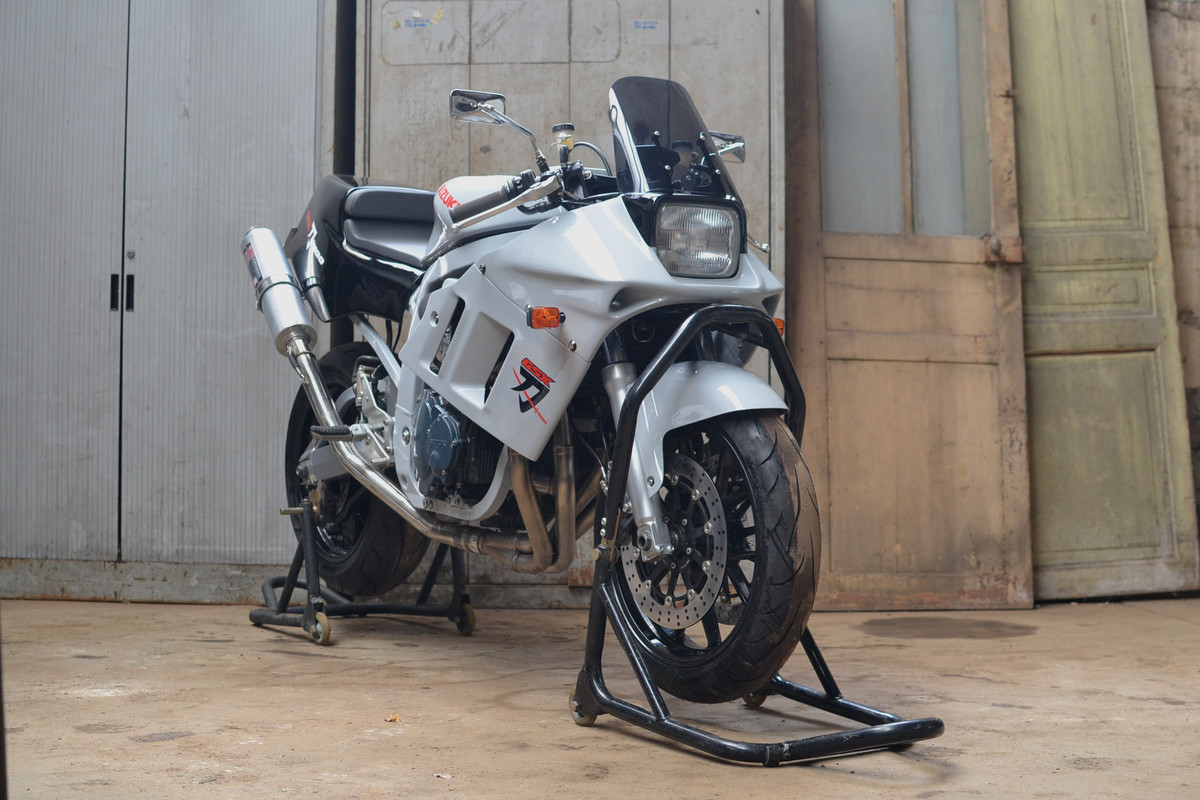

Bon bah comme d'hab aucune rapidité dans la finalisation de ce que j'entame mais elle est finie maintenant qu'il neige
Y'a des trucs que je devais faire que j'ai pas fait (la flemme) et a l'inverse des trucs que je me suis retrouvé obligé de faire alors que je m'en serai bien passé
Mais je trouve que ca valait le coup de tout reprendre, elle a un bien meilleur look dans sa nouvelle version.
Il y a quelques bricoles a fignoler, évidemment , et je vais faire quelques essais routiers quand la température remontera par ici, aprÚs ce sera hivernage

Bien sympa ton montage !

J'aime bien le rendu final
Merci les gars, le resultat vaut l'effort mais bordel qu'est-ce que ca en demande de faire des becanes
Bon bah j'attaque la suivante du coup
