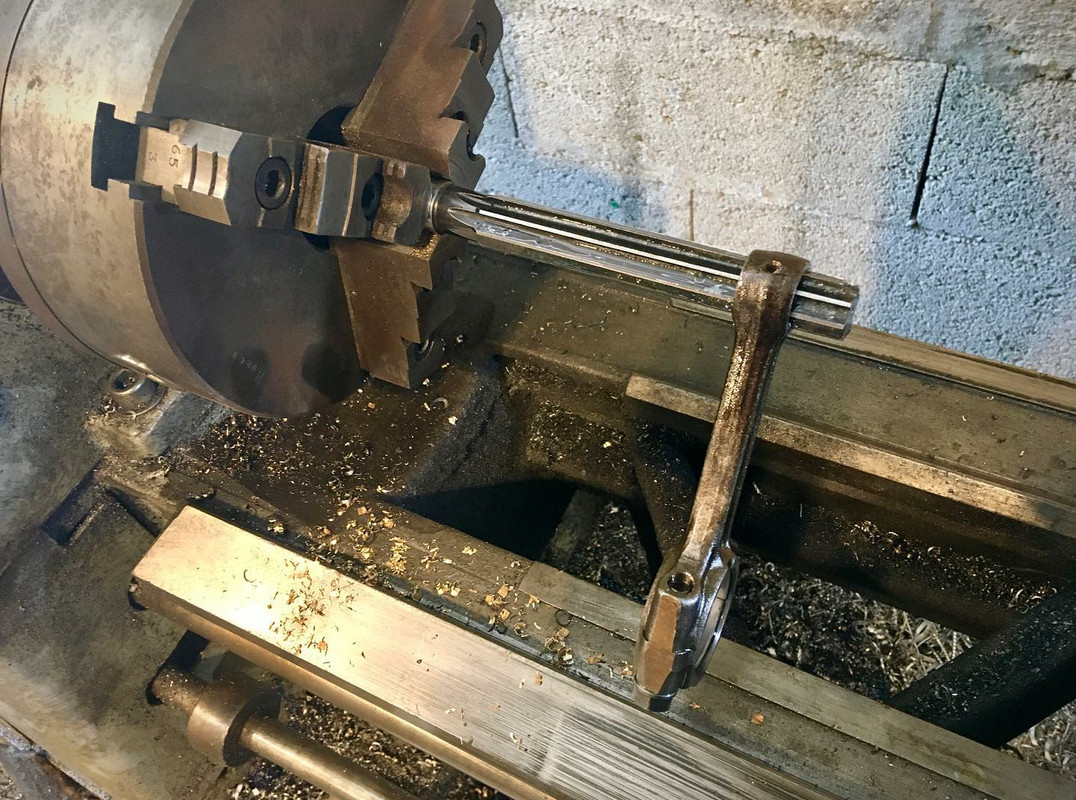

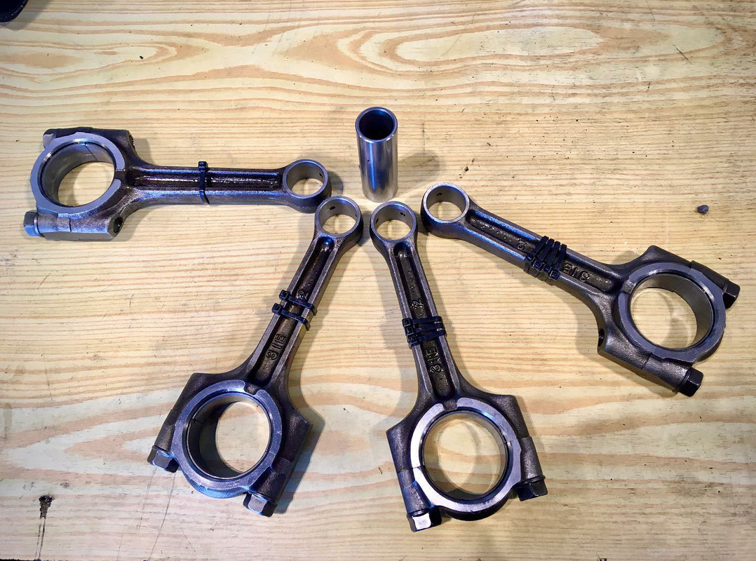

Et hop :
Realesage des pieds de bielle RF900

Pourquoi realesage ? Je croyais que tu montais des pistons de 11w? Il n'ont pas le même diamètre d'axe ?
Pour le coup faudrait re faire un équilibrage des bielles...
D'ailleurs il te reste quel épaisseur de matière au niveau des pieds?

Le RF a des axes de 19, les 11 ont des axes de 20.
D'où ma demande pour connaitre la quantité de metal extérieure au pied sur les bielles de 11, afin d'évaluer si c'était raisonnable
Le type qui m'a fait le boulot est ancien ingénieur chez Renault sport, il lui semblait ok de proceder 👍🏻
L'ideal etait les bielles d'Hayabusa, meme longueur que les bielles de RF, axes de 20 d'origine. Mais le diamètre de la tete ne va pas. Bien dommage.
Le but de la manœuvre est en effet de monter les pistons de 11W qu'on m'a donnés. Avec un realesage a 75.5, j'atteins pile le symbolique 1000cc (1002 exactement) pour un kit big bore qui me coute que le realesage.
