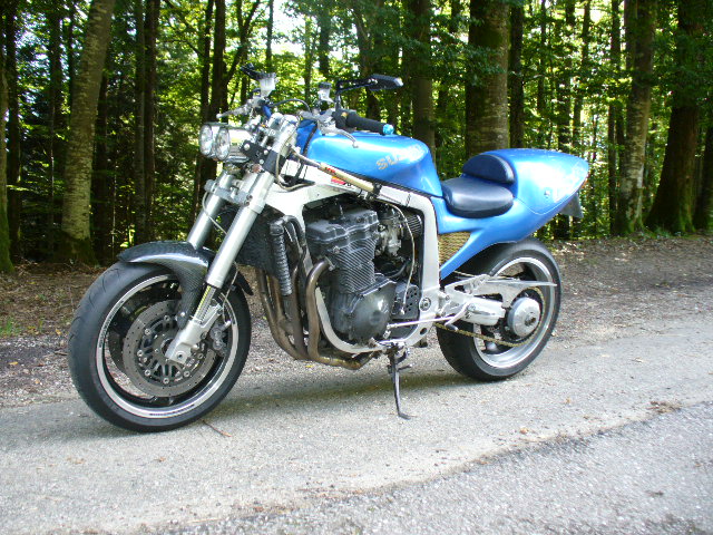

C'est des pistes en fonte?? Ca va rouiller dès que tu vas pas rouler de 15 jours..........

quant il pleut sa rouille tout de suite mais sa part tout seul

J'suis passé chez Power à Thise, ben il m'a dit que les PFM sont pas en fonte et que faut mettre des plaquettes metal fritté avec ...
Scalpa t'en dit quoi ?

toutes les marques il y a des fonte ou des acier,les miens ils sont bien en fonte d'ailleur la rouille le confirme .il se peut que tu a des disques acier ,tu a qu'a les mouiller pour voir .
sinon sur le site brembo il préconise des plaquettes organique ,les métal frité use plus les disques
